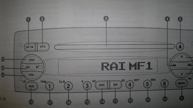

Народ, столкнулся с такой странной проблемкой. Вообщем в салоне периодически (интервал где-то минуты 2) появляется такой писк, похожий на тот, которым маты запикивают в фильмах. Это не сообщение об ошибке, потому что там совершенно другой тон, да и ошибок нет, и звук идет скорее всего из магнитолы (штатной). Просто уже начинает раздражать, а куда копать и смотреть совершенно не понятно, я новичек-альфист :-) . Может кто-нибудь сталкивался с подобным?

Тыкай в настройках -это по-моему что-то связанное с настройками радио.

нажми AF-TA

Все правильно ,нажми и все пропадет ,самого по началу бесило,пока не разобрался .Я так понил этот писк происходит когда радиосигнал неустойчив .
