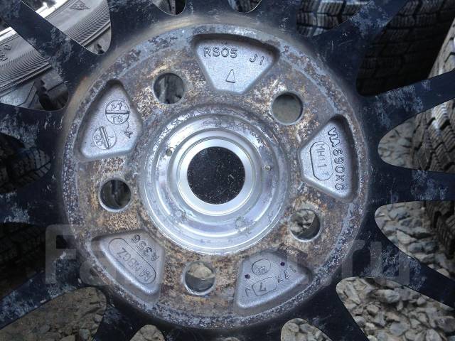

такие диски встанут на 147?
Количество дисков
4 шт.
Диаметр
17 "
япония ENKEI RS 05
Ширина диска
7.0 "
Вылет (ET)
48 мм.
Сверловка (PCD)
100.00x5

По идее - да. Не ясно только насчет ЦО (диаметра центрального отверстия). В идеале - с болтами эксцентриками, хотя можно и обычными затянуть.

диаметр φ75

Ну, меньше 58,1 (что у альфы) редко делают. Так что все ОК. Разве что еще колечки пластиковые центровочные неплохо бы поставить так же с 58,1 на 75
147 00> 5x98 ET 35 to 42 D 58.1
А вот ET48 типа больше чем нужно (диск будет утоплен внутрь арки). Возможно, придется его поднять на 6-10 мм проставочным кольцом. А может и так сойдет.

всмысле поднять? имеется ввиду проставочным кольцом сделать его дальше от внутренней арки?

ozMell писал(а):всмысле поднять? имеется ввиду проставочным кольцом сделать его дальше от внутренней арки?
Именно. Но не факт что будет необходимо. У меня например стоят MAK XLR 7J с вылетом 30 (который тоже в рекомендуемый диапазон 35-42 типа не попадает) и все ОК. При этом MAK сделали этот диск специально для 156/147. У родных TI колес 7J вылет 40,5.
