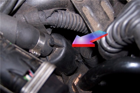

GoKr писал(а):Масло гонит в сапун, немного но все-же не приятно, это нормально? если нет кто что посоветует :-)
совет такой,проверить систему картерных газов,она там ненавороченная,можно заменить клапан(ремкомплект 7 171 3715). А ещё в патрубки из клапанной крышки можно поставить спиралевидную вставку,она отражает масло.Похожа на плетёную спираль,есть во всех магазинах и стоит 10 рублей. Я так решал вопрос по заливанию впускного коллектора маслом

я правильно понимаю что вы про это? Изображение если да то что бы людей потом не путать для 1.6. T/S - 7 171 3715
да,я именно его и имел ввиду. Думаю на 1.8 и 1.6 он одинаков.

petrycho писал(а):да,я именно его и имел ввиду. Думаю на 1.8 и 1.6 он одинаков.
Это я уже давно заказал, ни как не доедет :(... странно но на e-pere они разные
