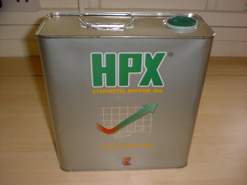

можешь начинать думать о ремонте мотора, когда будет есть больше 1л на 1000 км. И то, даже в таком случае можно сменить масло. Залить Selena HPX. Расход упадет тогда в 2 раза. Если бы этот мотор не ел масло, то тогда бы точно нужно было бы думать о ремонте. Все TS жрут, если крутиь. Дешевле залить HPX.

Да у меня к ней претензий собственно не было, но я по натию решил посмотреть масло, уровень явно не в норме, долил литр, потом опять проверил опять долил, решил сейчас налить вместо 5w40, 10w60, посмотрю на расход и все равно поеду наверное на 2ю магистральную........так все равно надо диагностику делать. Дабы знать куда бежать. А вообще машина мне нравится....

Selena HPX
А что это за масло такое? :roll: И как им пользоваться правильно? как обычно? У меня по-умолчание 10w60 идет
Description: HPX 5 litre.Reduces oil consumption in older/ reconditioned or general excessive burning engines.
