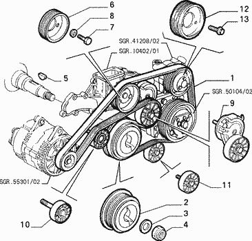

Подскажите как его правильно одеть, какая модель ремня(длина, ширина и т.д.)
А также можно ли какой-нить другой и как-нгить по другому ремень нацепить, если ролик кондея отломился? :oops:
АР156 V6 2.5

Re: Приводной ремень
Сообщение Stranger » Вт май 06, 2008 6:48 pm
должен ли вытаскиваться ролик кондея? :oops: :lol:
1.просто ремень слетел, но не порвался, слетел из-за того, что отвалился ролик кондея, но скол на шкиве очень не свежий.
2.Кондей не работал при мне никогда :lol:
3.Когда я на место вставил ролик с куском шкива, то вставился он очень легко, но обратно его вытащить достаточно тяжело.
Откуда сделал вывод, что шкив был давно отломан, а ролик не вываливался только потому, что чтобы его вытащить надо очень сильнор тащить вбок, а ремень то ровно крутил его всегда.
В общем передо мной дилемма что делать:
1.можно ли подобрать какой то ремень в обход ролика кондея?
1а.если можно, то какой, и как его поставить(схема)
2.И САМОЕ ГЛАВНОЕ ПОДКИНЬТЕ СХЕМУ - как поставить приводной ремень через все ролики так, чтобы не оставалось "ЛИШНЕГО" ремня висеть. :wink:
P.S. какой из роликов натяжной и как его натягивать?
Поможите плиззз, в данный момент нахожусь далеко от москвы, где про мою ласточку никто даже картинок не видел, не то что "ремни цеплять" :D

Сообщение zaur » Вт май 06, 2008 7:59 pm
Он потому и натяжной(ролик) потому что сам натягивается, чтобы на него одеть ремень, отогни его в сторону, одень ремень и отпусти ролик, он сам натянет. :-D

Сообщение Vit155 » Вт май 06, 2008 8:04 pm
вот схема, натяжной - 9 номер, по центру, натягивать его тяжело, его надо типа "взводить за ось ролика".
ремень подбирай, но по-моему туда другой ремень не поставить, если нет компрессора, а его надо убирать.

Сообщение Stranger » Пт май 09, 2008 2:24 am
всем спасибо за помощь, но я уже сам разобрался что к чему :) всё поменял сам, только первые 1,5 часа искал, а потом пытался открутить 3-й болт, который держал насос ГУР :)
