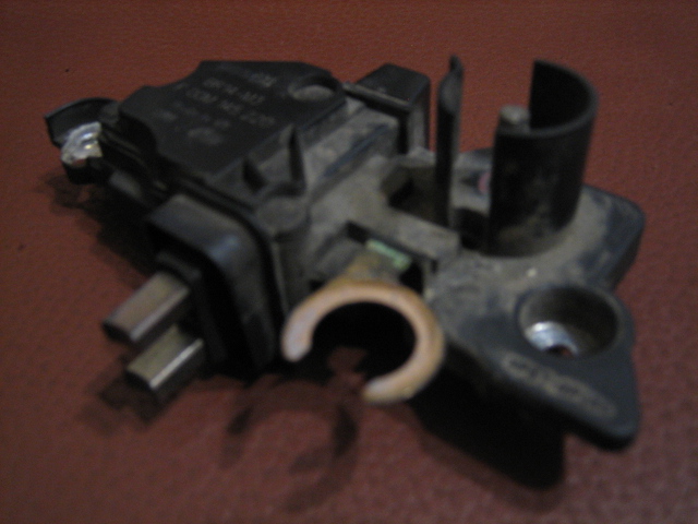

Альфа 156 TS 2 литра, 2000г.в. На ходу загорелся индикатор зарядки (значек батареи). По предварительному диагнозу что-то с генератором. Снял узел щёток, графитовые стержни в норме. Кто-нибудь сталкивался с подобным? Что по вашему мнению могло выйти из строя? Что-то генератор снимать не охота ни разу.

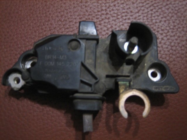

Накрылся регулятор зарядки Bosch BR14-M3 (F 00M 145 220). Уважаемые альфаводы, может у кого-нибудь есть запасной или кто-нибудь знает где искать. :smt100

Владелец писал(а):как вариант, купить в экзисте. или обзванивать альфовские магазины. деталь не столько уникальна.
да, оригинальный номер 9948486.
В экзисте скорее всего ждать придётся. А оригинальный номер, это по альфовскому каталогу? Просто на самой детали другой номер :smt017

Новую нашел за 2400, за один день. Поставил, всё ОК
