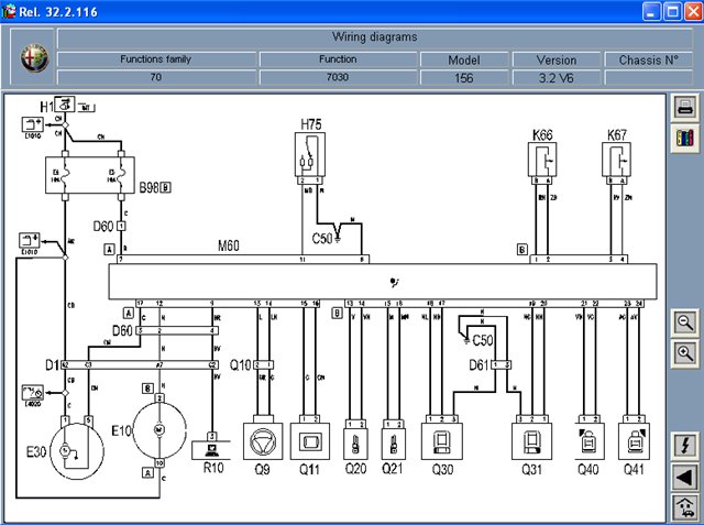

Сообщение comf » Пн апр 14, 2008 11:55 pm
Владелец писал(а):кто такой датчик пассажира?
На этой схеме его нет у меня есть К65 до 05.99г. ставили под обшивкой садения интересна сама распиновка и разъем одинаковые или нет?

Сообщение Владелец » Вт апр 15, 2008 12:00 am
какая распиновка? ты бы хоть написал, какие блоки сравниваешь и от каких машин, но так или иначе, они разные. да, их можно сделать взаимозаменяемыми, но придется вешать кучу обманок и неизвестно как оно отработает при фиксации проникновения.

Re: Блок airbag
Сообщение comf » Вт апр 15, 2008 12:03 am
Датчик под задницей плоская пленка с контактами должна отключать подушку пассажира если его нет!

Сообщение Сергей12 » Вт апр 15, 2008 7:51 am
comf писал(а):Датчик под задницей плоская пленка с контактами должна отключать подушку пассажира если его нет!
+1 Всё верно ! Арсений на 156 он есть и от него при вкл заж при посадки пассажира на приборке загорается желтая пиктограма (Ребёнок в кресле ) она тухнет так же как и красная через несколько сек ! :D :D :D Вот только не пойму блок помер или только датчик ??? :roll: :D :D
