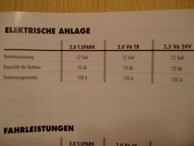

Сообщение Вика » Пн апр 14, 2008 7:39 pm
Посмотрела книженцию
ВОТ ЧТО ПИШЕТ КНИЖКА

Re: Аккум и ремни
Сообщение комбижирик » Пн апр 14, 2008 8:22 pm
у меня книжка новее для рестайла на русском языке ! для 2.0, 2.5 (188 л/с), 3.0, 2.4 ЖТД аккумулятор 100 а/ч ! :wink:
