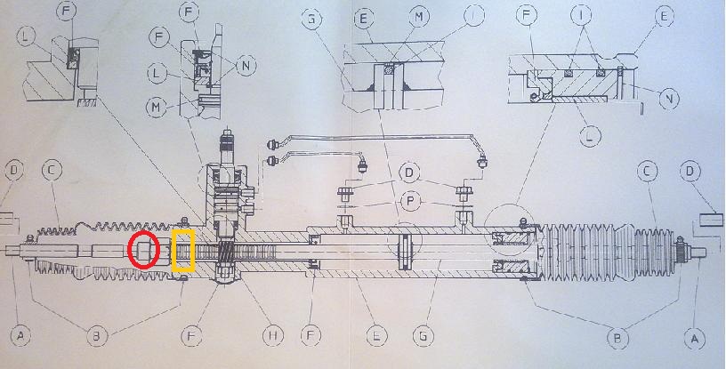

беда!!! лопнул шток на рулевой рейке

то что у тебя лопнуло называется ОСЕВОЙ ШАРНИР РУЛЕВОЙ ТЯГИ.

Если оторвало в том месте, которое отмечено красным кругом, то это тяга.Лучше заменить обе, вместе с наконечниками и поставить новые хомуты на пыльники рейки.При замене, дабы не подвергать вал лишним нагрузкам, используй проточку, выделенную жёлтым прямоугольником(находиться с левой стороны вала, под пыльником).
