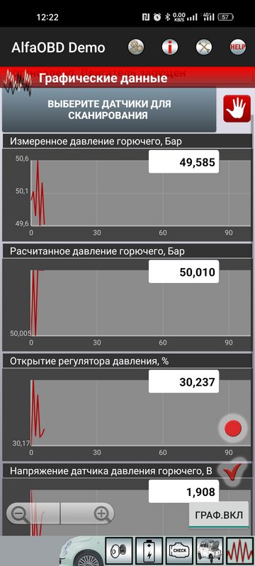

Показания по альфа обд при работе двигателя. На холостом ходе
Давление измереное 50 бар
Давление заданное 50 бар.
Напряжение регулятора топлива 1,8-1,9в
При скорости 120-140км давление выше 102 бара не поднимается и и измереное и заданное. Иногда измереное выше на сотые или на 1 бар максимум, чем заданное. Иногда чуть меньше заданного.

У кого есть возможность снять показания с 156 jts, по давлению топлива на разных режимах двигателя, был бы очень признателен. Хочется сравнить. И понять куда копать.

Сообщение chp » Сб авг 06, 2022 9:54 pm
В alfa obd показания нужны ? Завтра могу глянуть.

Сообщение Alfaluckyman » Сб авг 06, 2022 10:00 pm
chp писал(а):В alfa obd показания нужны ? Завтра могу глянуть.
Да, если не трудно. На холостых и в движении. Заданное и измереное давление . Открытие в % клапана регулятора давления. Напряжение клапана. Если есть возможность на полном газу на 120-140 км давление топлива посмотри

Сообщение chp » Вс авг 07, 2022 6:04 pm
Всё примерно как у тебя.

Сообщение Alfaluckyman » Вс авг 07, 2022 6:09 pm
Спасибо. Всё как у меня. Единственное напряжение датчика горючего на полном газу я не посмотрел у себя. Значит возможно рано пока покупать тнвд.
