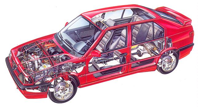

Я этим уже занимаюсь, только вот никак не пойму :lol: Что в 33 перманенте служило "диффом"??? или его вообще не было, а были только датчики, которые подключали залний мост? Вы тогда чего-то спорили на автору, но я и там ни хрена не понял :lol: :lol:

Система такая. В хвосте коробки электромагнитная муфта, потом кусок кардана, вискомуфта, еще кусок кардана, редуктор.
В исходном состояние, электромуфта в зацепление, вискомуфта бросает назад 5 процентов момента. При незначительных разницах во вращение осей момент передаваемый вискомуфтой растет плавно, вискомуфта работает как диффиринциал, как тока разница вращения достигает определенного момента муфту попросту клинит и межосевой дифиринциал фактически отстутствует, как на неперманентных 33-их.
Электромуфта работает по принципу вкл/выкл, пока мозгам кажется, что все нормально она вкл, любая измена - выкл (в мануле написано туманно, либо при сбое в электронники, либо при случаях когда комп, считает, что лучше вырубить задний мост), по факту-же заставить его выключиться может либо обрыв в электрике, либо нажатие тормоза в пол (думаю это связано, с тем, что система конфликтует с АБС).
Вооот, это вообщем все выдержки из мануала, в олдскульном мануале. даже схема работа полного привода описывается, а не только как лампочки поменять, если нада могу отсканить странички, тама есть сама схема полного привода, график зависимости передаемого муфтой момента от разницы во вращение осей и муфта в разрезе, ну и все ествественно по-итальянски -:))
Для меня важным остается такой момент, какое время после полного блокирования муфта остается в таком состояние, тама нихрена про это не сказано, а на самом деле очень интересно.

А дифа и нету!
Либо задний мост электромагнитной муфтой подключается (4х4), либо - вискомуфтой при пробуксовке переднего моста, а вискомуфта защищена электромагнитной муфтой (собственно, Перманент).

Tigra писал(а): если нада могу отсканить странички, тама есть сама схема полного привода, график зависимости передаемого муфтой момента от разницы во вращение осей и муфта в разрезе, ну и все ествественно по-итальянски -:))
Да уж отскань, а то у меня по 33 только вот этот рисунок есть
