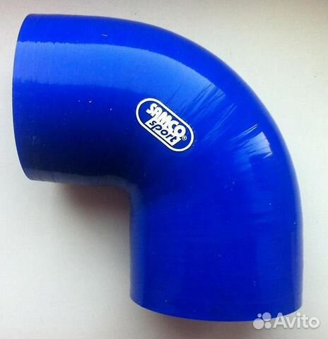

Можно купить такие штуки:
76-83
и
между ними воткнуть кусок алюминиевой трубы, в неё вварить трубку вентиляции картерных газов и готово!

В магазинах авто-тюнинга твоего города. Но я бы посоветовал заказать на сайте ajs.su, в разделе "Силикон/ЧЕРНЫЕ без лого". Сайт проверенный, можно покупать смело.
Тебе нужен патрубок 90° (76мм) за 456 рублей, переходник 76-83мм (чёрного нет, есть, например, оранжевый за 259 рублей). Дополнительно советую купить прямой силиконовый патрубок вниз, от расходомера к гофре взамен стандартного (чёрный, 83мм за 268 рублей).
Вверху, между 90° и 76-83 нужно вставить примерно 7-10 см трубы с внешним диаметром 76мм (3 дюйма) и в ней просверлить дырку для соединения с трубкой вентиляции карьерных газов.

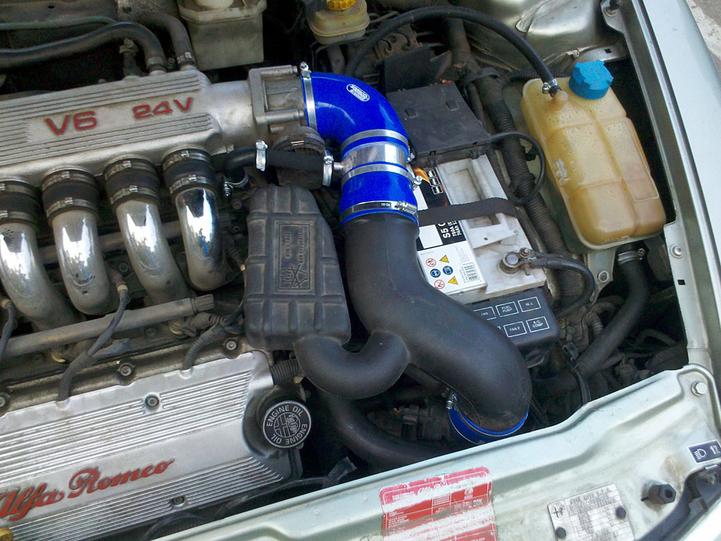

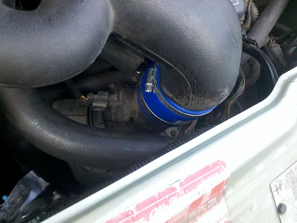

Сергей, в итоге у тебя должно получиться что-то наподобие такого:
