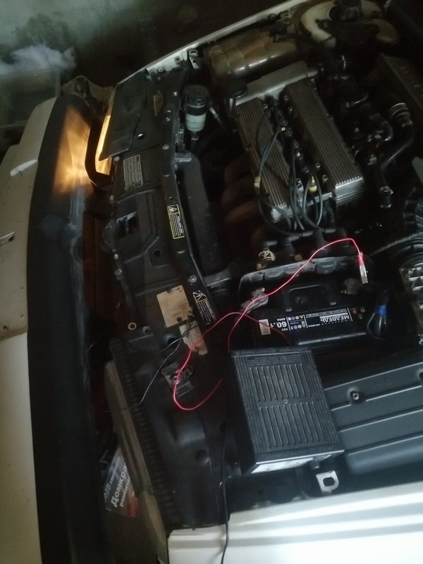

Привет всем, заводил вчера машину, после длительного зимнего простоя завелась с пол оборота. Это думаю потому что димиксид прочистил форсунки, раньше даже летом так не заводилась на холодную. Смотрю - левая лампочка габаритов перестала гореть. Подумалось, а что если поставить туда светодиодные ярко белые, да поярче? И пользоватся ими вместо дневного света, дабы не включать галогенки. Хотя есть сомнения, но хочу попробовать.

Сообщение RYB » Пт мар 22, 2024 1:29 pm
стоят диоды в габаритах.смотрится нормально, но света от них нет никакого.

Сообщение Wenkat » Пт мар 22, 2024 3:51 pm
Я имел ввиду вместо дневных ходовых огней. Понял, света даже для этого мало. Если ставить, то просто ради белого света.

Сообщение Montekki » Пт мар 22, 2024 8:31 pm
Если есть ПТФ, то можно переделать схему включения и использовать их как ДХО.

Сообщение Wenkat » Сб мар 23, 2024 4:59 pm
Птфки есть, не установлены, нынче хочу воткнуть их. Думаю это интереснеая идея использовать их для ДХО.

Сообщение Montekki » Ср июн 05, 2024 11:20 am
Мои измышления можно считать моделеспецифичными).
Если включать фары по стандартной схеме, то постоянно работают ненужные габаритные огни. На 75-й это приводит к тому, что в патроне заднего фонаря пластмасса вокруг лампочки габарита деградирует и рассыпается, лампа начинает болтаться. Отражатели фар тоже от нагрева портятся (на любых моделях). У 75 есть ещё одна специфическая болячка - нежный переключатель света, левый подрулевой рычаг. Всё это плюс дефицит запчастей заставляет с бережностью относиться к этим узлам. У 155 я не помню проблем с подрулевым переключателем, патронами задних фонарей, да и сами фары головного света пока можно худо-бедно достать, даже новые, поэтому для неё всё вышесказанное не так актуально.
Но даже просто из общих соображений представляется более целесообразным не включать днём головной свет через включение габаритов (два включения, лишнее энергопотребление), а просто нажать на кнопку (одно включение, не задействованы лишние потребители). Идеальный вариант - поставить в схему импульсное реле, чтобы при выключении зажигания ПТФ гасли автоматически.
