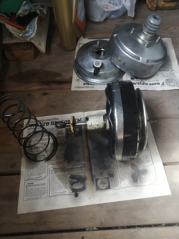

Сообщение Wenkat » Пт июл 28, 2023 9:46 am
Пришел ремкомплект вута от волги. Но вот диафрагма уж больно сильно отличается от альфовской. Внешний диаметр одинаковый, это единственная схожесть. Сама кромка которая зажимается между половинками корпуса вута заметно толще и другой формы. Центральное отверстие заметнр меньше в диаметре. Резина более грубая, у альфической диафрагмы очень мягкая. Но самое главное, то что меньше складка, и ход педали с волговской мембраной будет видимо ограничен. Мембрана будет слишком сильно вытягиватся и думаю быстро порвется. Не нравится мне этот вариант. Люди кто нибудь клеил мембрану вута, какая технология процесса?

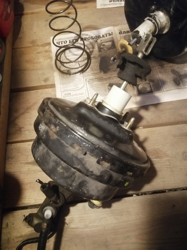

Сообщение Wenkat » Сб авг 05, 2023 7:03 pm
Доставили вут от 156. Завтра займусь установкой. Кастрюля у 156 вута меньше по глубине почти на 2 см, по сравнению со 155. Внешний диаметр практически одинаковый. Думаю монтаж - демонтаж будет проще с этим вутом. Все нюансы по установке я нашёл здесь https://www.drive2.ru/l/10530838

Сообщение Wenkat » Ср авг 09, 2023 8:35 pm
Всем привет! Наконец-то воткнул "новый" вут от 156-й. Всё работает, тормоза тормозят)
К той ссылке по установке вута которую давал выше сделаю дополнение :
1) "вилку" на штоке вута я сплющивал большим газовым ключём. По дырке в которую вставляется штырь педали нужно обязательно пройтись сверлом на 10мм. А то из-за небольшой получившейся несоосности двух половинок педаль не вставлялась в шток. И мне пришлось вытаскивать вут назад, чтобы расверлить. Благо вытаскивается вут от 156 проще, потому что "худее" вута от 155.
2) У меня педаль тормоза с этим вутом перестала доставать до выключателя стопов, недоход примерно 3мм. Провозившись с выключателем, но так и не поняв как его отрегулировать по вылету, я наклеил на его шток резиновую пробочку от маленького бутылька.
3) Я не откручивал свой гтц от трубок, просто отвел его в сторону, и правильно сделал - мой родной гтц подошёл к вуту от 156.Не пришлось его менять и прокачивать тормоза. По всем пораметрам размеров мой гтц совпал с гтц от 156. Вроде все нюансы.
