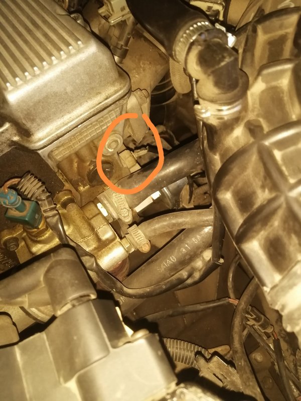

Сообщение Wenkat » Чт июн 29, 2023 4:50 pm
Для точности, вот фото датчика.
Wenkat
Сообщения: 366
Откуда: Новосибирск
Авто: Alfa 155 1,7 8v wb
