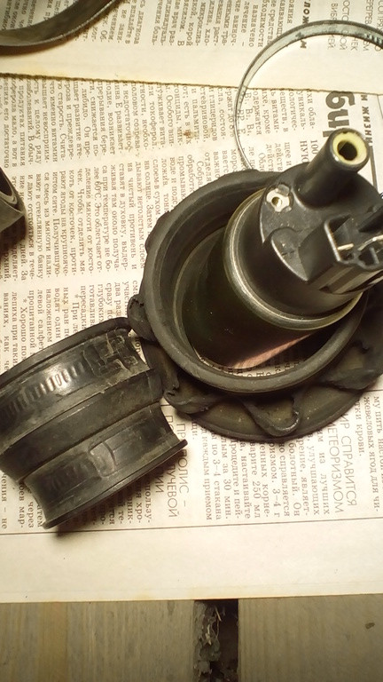

Да она как колба, удалось крутануть её вытащив всю конструкцию насколько возможно, и обхватив её пятерней за корпус кое-как скрутил.
Насос оказался дешёвый WEBER FP 453-453, производительность всего 60 л/мин на новом. А судя по давлению он едва ли выдаёт на сегодня 40 литров в час. В качестве замены присмотрел ERA 770011, 120 л/час, 3,5 бара. Ещё не заказывал. Есть сомнения по давлению, не мал ли запас.

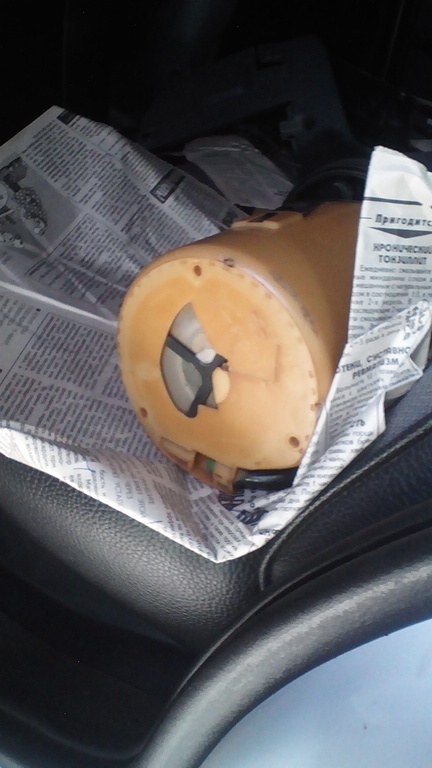

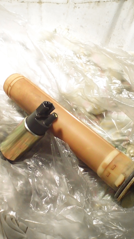

Сообщение Wenkat » Пт авг 26, 2022 1:34 pm
Вот эта злаполучная колба. Рядом веберок, судя по характеристикам он подойдёт разве что к мопеду :?

Сообщение Montekki » Пт авг 26, 2022 3:05 pm
Походит более на подкачивающий насос, чем на основной).
Сообщения: 12342
Сообщение Maishi » Пт авг 26, 2022 3:35 pm
Wenkat писал(а):Вот эта злаполучная колба. Рядом веберок, судя по характеристикам он подойдёт разве что к мопеду :?
У меня примерно такой же стоит как дополнительный на прокачку охлаждающей жидкости в контуре :-)

Сообщение Wenkat » Пт авг 26, 2022 5:48 pm
Да уж, такого зверя кто-то воткнул :smt0052 На фото видно насколько он мал. Чтобы его плотно вставить в своё место кем-то был использован патрубок от впускного коллектора.
Надо отдать должное он старался изо всех сил. Машина ни когда не дергалась, и я разгонял её до 200. Но видимо привыкнув уже к машине, стало доходить, что динамика тухловата для 11,8 с до сотни. Посмотрим как будет с новым и с нормальной производительностью насосом, заказал - era 770011.

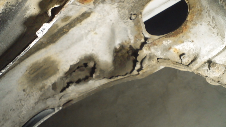

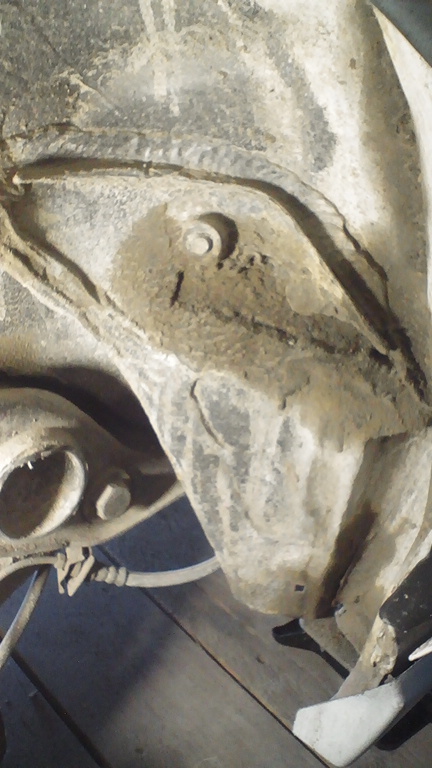

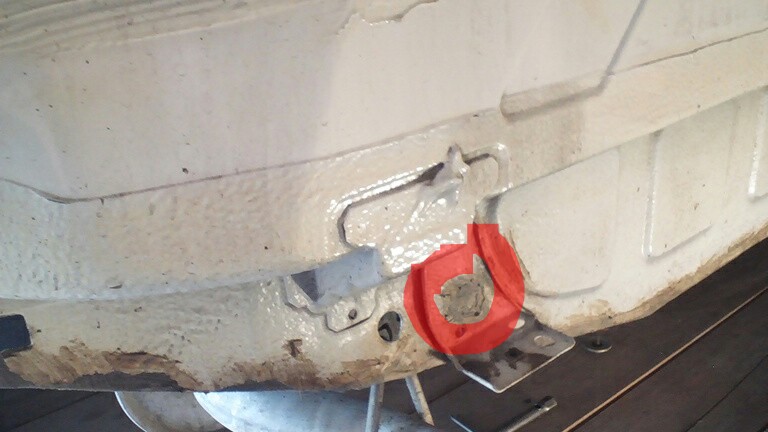

Сообщение Wenkat » Сб авг 27, 2022 6:11 pm
Состояние кузова за задним бампером. Нашёл два места где есть реальная ржавчина, пометил их кружочком. Они не большие. Ну и местами отошла краска, но ржи там нет. Эти места, что бы усложнить жизнь деградационным процессам, в ожидании ремонта, ещё в прошлом году помазал мовилем.

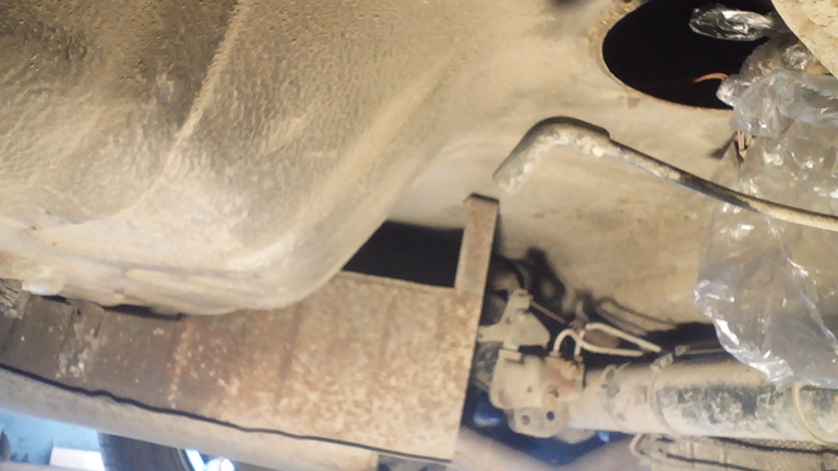

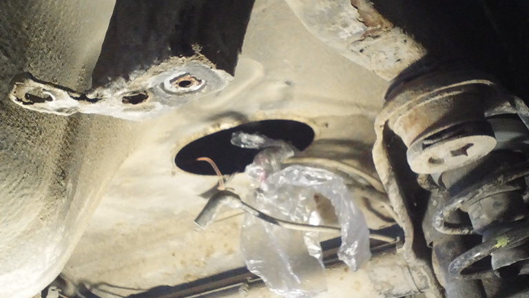

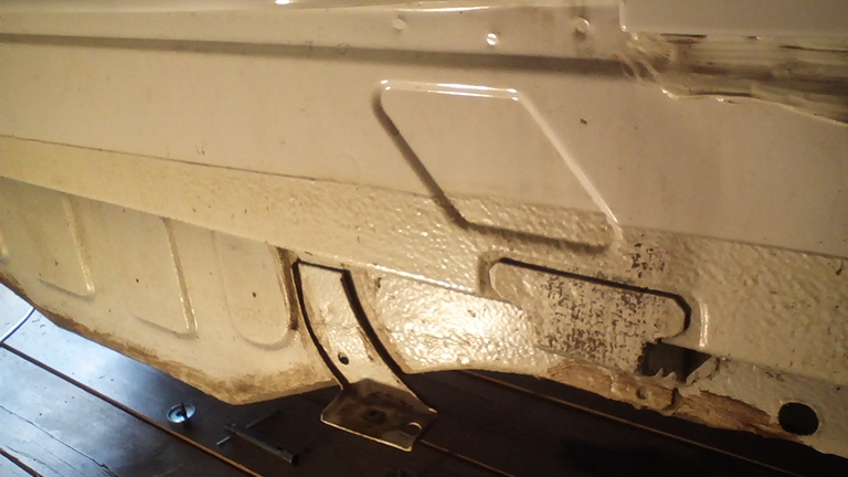

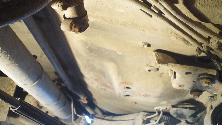

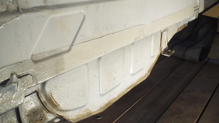

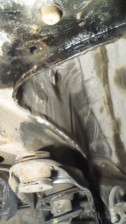

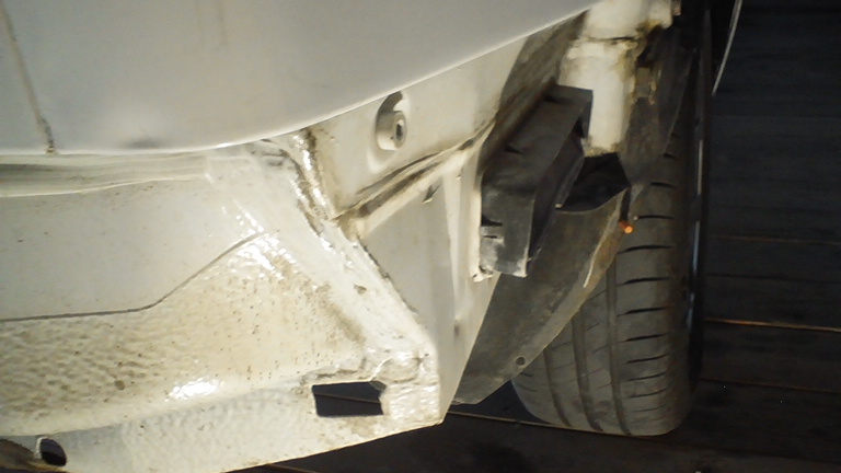

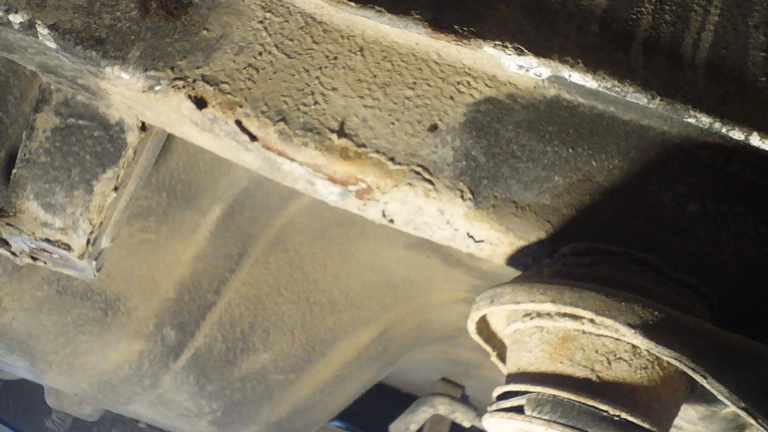

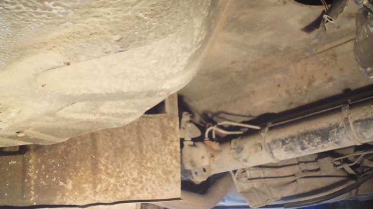

Сообщение Wenkat » Вс авг 28, 2022 6:46 pm
В ожидании бензонасоса, который придёт только через неделю, снял бензобак, дабы осмотреть кузов над ним, ну и помыть всё. Кстати менеджеры мне посоветовали вместо насоса ERA взять patron pfp 039, который должен идеально подойти по размеру, и он более производителен - 120 л/ч, 4 бара.
Днище здесь оказалось хорошим, лонжероны не гнилые. Местами есть веснушки, я их зачищу и обработаю.
Ну и печаль :cry: задняя правая арка
Ну и заодно зачистил ленты держащие бензобак, и экран который стоит между глушителем и баком, дабы их покрасить.
Ковыряние помоечки продолжается :wink:

Сообщение Wenkat » Пн авг 29, 2022 6:37 am
Недочёты есть, но всё поправимо :)
Днище предыдущий владелец когда-то переварил, снизу я обнаружил несколько заплаток.

Сообщение Babai » Ср сен 07, 2022 12:55 am
Wenkat писал(а):Состояние кузова за задним бампером. Нашёл два места где есть реальная ржавчина, пометил их кружочком. Они не большие. Ну и местами отошла краска, но ржи там нет. Эти места, что бы усложнить жизнь деградационным процессам, в ожидании ремонта, ещё в прошлом году помазал мовилем.
Поздравляю, можно сказать, что фактически живой кузов

Сообщение Wenkat » Ср сен 07, 2022 9:26 am
Да, на фоне некоторых машин которые я видел на д2, моя более менее. Ну а так, лонжерены задние 15-20см нужно подварить, и задняя правая арка требует ремонта. Левая арка гораздо лучше, там только наковырял небольшую дырку у болта ремня безопасности.
