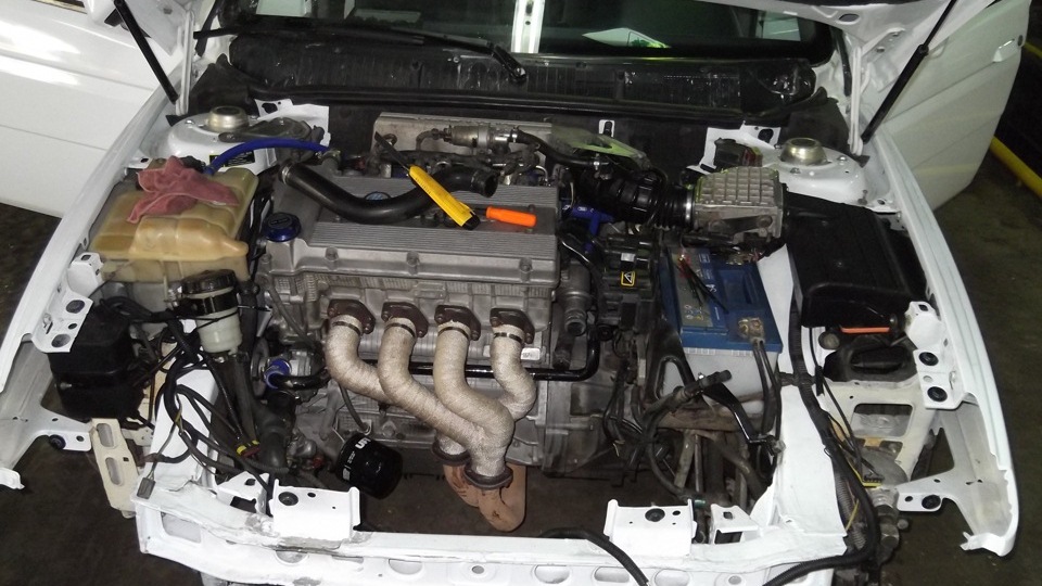

Сообщение Wenkat » Пт авг 19, 2022 9:30 am
У всех так со временем лопается коллектор? Типа болезнь у них, у 155-х. Мой уже весь варенный. Или такое может быть исключительно от физического воздействия? Ну например наезд штанами на препятствие, у меня они подзамяты снизу.
Знакомые говорят, что варенный коллектор ходит не долго.

Сообщение Wenkat » Пт авг 19, 2022 9:57 am
Как такой вариант?
По ходимости и шумности.

Сообщение Maishi » Пт авг 19, 2022 10:23 am
Wenkat писал(а):У всех так со временем лопается коллектор? Типа болезнь у них, у 155-х. Мой уже весь варенный. Или такое может быть исключительно от физического воздействия? Ну например наезд штанами на препятствие, у меня они подзамяты снизу.
У меня 500к+ пробега на 164, коллектор вроде такой же на 2.0 TS, ничего не лопалось, до сих пор родной стоит.

Сообщение Wenkat » Пт авг 19, 2022 6:03 pm
Значит физическое воздействие. Хороший коллектор уже не найти, поэтому подумал про гофру. Плюс она меньше весит, минус - думаю что меньше ресурс.

Сообщение Wenkat » Пт авг 19, 2022 6:38 pm
А-а, э-э на фото немного выше, это кажется обычный коллектор обмотанный термолентой. Я думал типа из гофры)

Сообщение Razario » Вс авг 21, 2022 2:07 pm
Wenkat писал(а):Значит физическое воздействие. Хороший коллектор уже не найти, поэтому подумал про гофру. Плюс она меньше весит, минус - думаю что меньше ресурс.
Такое бывает от механического воздейстия , , цепляют выпуском и он тянет за собой (( Коллектор можно найти , посмотри на bamper .by
Варенный тоже ходит , если нормально сделали .

Сообщение Wenkat » Вс авг 21, 2022 4:22 pm
По виду вроде крепко. Может и походит. У меня есть второй в запасе, не треснутый, но есть недочёты, требует ремонта.
