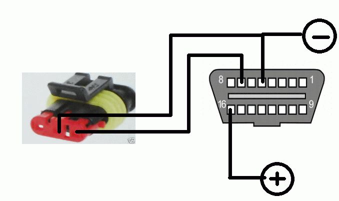

Адаптер vag com 409.1 чип FTDI, не CH340t
Переходник OBD2 Fiat 3pin, либо проводки самому протянуть (тут сторона OBD2 папа, как на адаптере http://a401.idata.over-blog.com/3/94/81 ... 970b-800wi
,тут сторона OBD2 мама и правильное подключение к 3 пиновому разъему https://a.d-cd.net/a5bce5as-960.jpg )
Программа Multiecuscan желательно 3 версии или выше, либо Alfa164Diagnostics ( http://www.alfaromeo164register.com/vie ... b9513319e9 )
