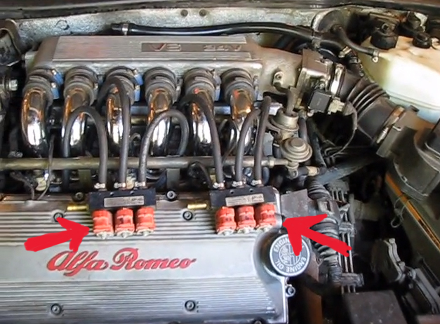

Оффтоп: а что это за приспособы?
Re: Попискивает ремень генератора
Сообщение finishstolb » Вс сен 01, 2013 11:09 pm
Форсунки, газовые
