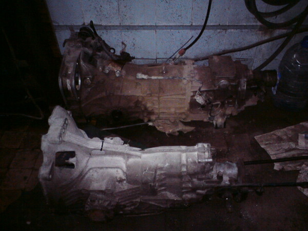

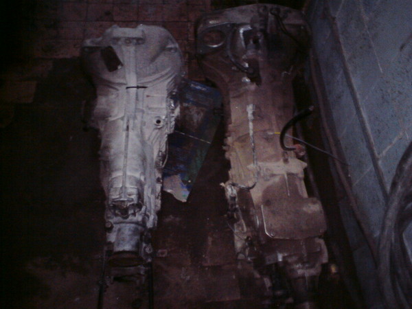

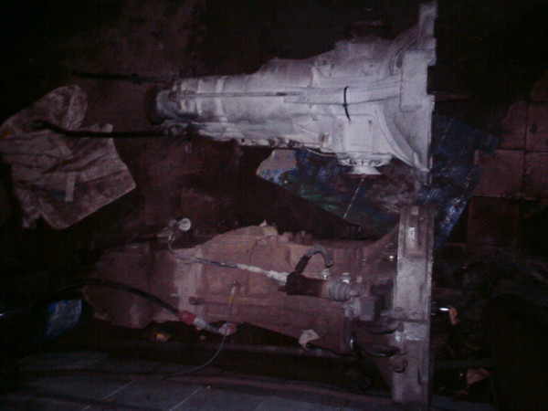

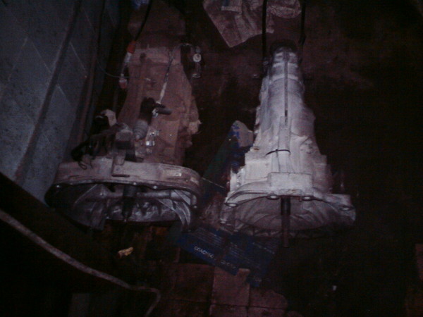

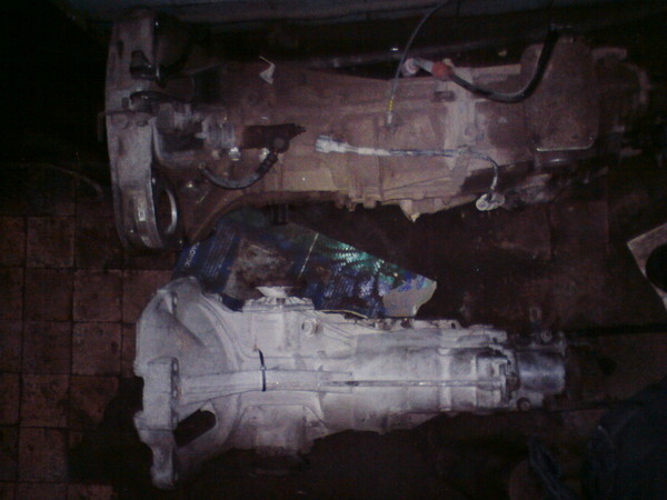

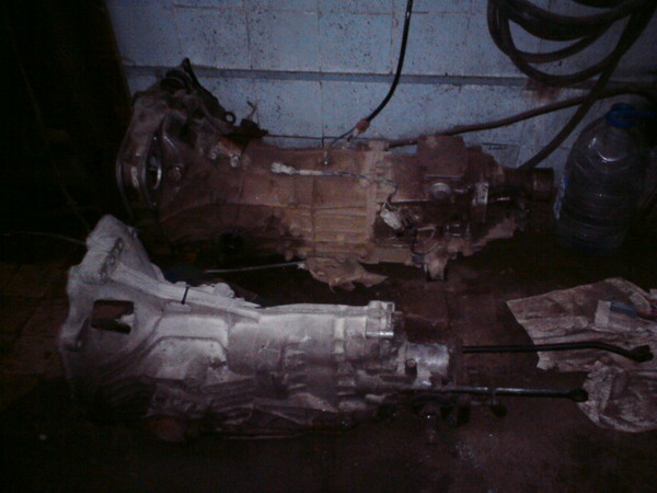

Сообщение sqrat » Пн янв 25, 2010 6:44 am
6-speed STI
обратное сцепление,стартер с другой стороны,размеры заметно бОльше чем у 33.
КПП 5-speed WRX / GT turbo покомпактней.
КПП моноприводных и атмосферных версий имеет прямое сцепление с приводом со стороны мотора.
как только будет возможность сравнить--выложу фото.

и вот еще что.чую,что готов расстаться с КПП 33 4х4.
на фото она.
включение заднего привода вручную.
предварительно профессиональный ребилд.
ценнег пока не придумал---посмотрю на спрос.но думаю,сравним со стоимостью кузова 907(возможен обмен).
ах,да,забыл.ГП поставлю 3,9.
сейчас стоит 3,5--выну для опытов.
если что--могу поставить 4,1--если привезёте.
какие-либо специальные пожелания велкам.
