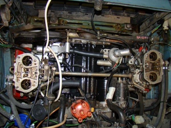

Здравствуйте. Собираю 33ю с двумя карбами. Подскажите куда воткнуть шланги рециркуляции (тонкие в сторону карбов) и от трамблера. Запарился, сплошные сомнения...

Частично видно на фото. Шланги новые,белого цвета
Рециркуляция:
Под карбами штуцера в задроссельном пространстве(не путать с синхронизацией) от них в общую кучу посередине
Опережение зажигания:
на левом карбе щтуцер рядом с штуцером синх-ии

Благодарю за помощь! Один вопрос: на левом - это по ходу, или спереди?

Сообщение Ser)( » Пт апр 02, 2010 10:42 pm
Вижу, спасибо!
