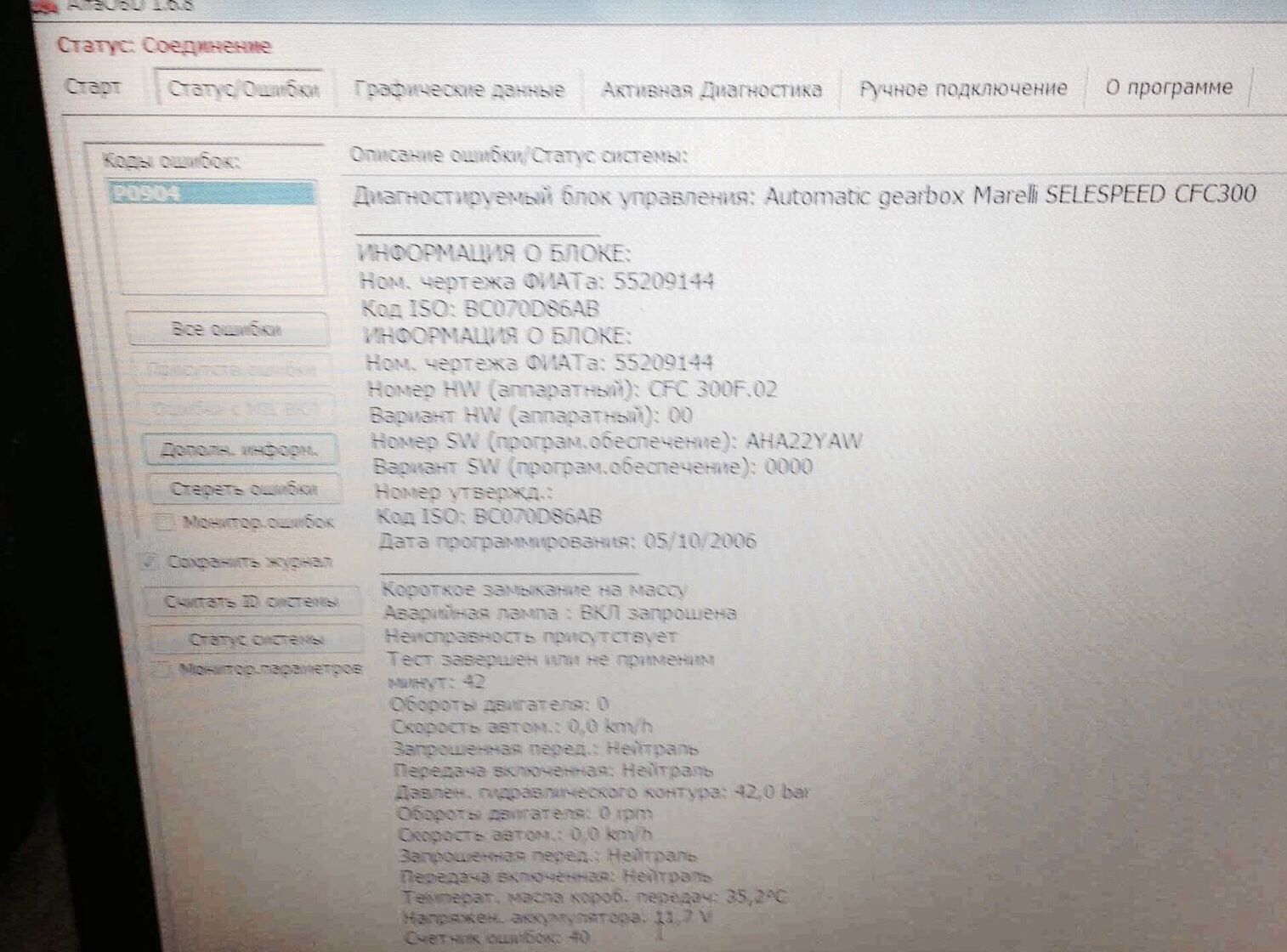

Аналогичная проблема постигла и меня. p0904 выдает всегда, иногда к ней добавляется p0856. Датчики пока никакие не менял и не прозванивал. Плиз, хелп ми, куда смотреть, на что обращать внимание, с чем это может быть связано вообще?

Запишите мультиэкусканом логи,, я постараюсь помочь. еще раз список параметров: ПОЛОЖ включения, , ПОЛОЖ выбора, , Ход выж устр диска сцеп, , Указ выж устр диска сцепления, , Обороты двиг, , Скорость диска сцепл, , Пол закр сцепл самотар, , Пол дист PIS закр самотар, , Скорость автомобиля, , Показатель износа сцепления, , Передача включенная, , давление гидр контура. Снимать: на стоянке без заверенного двигателя, включать передачи с задней до 6 с выдержкой 1 мин,, с заведенным двигателем нейтраль первая задняя,, попробывать проехать... Между сменой передач делать паузу в минуту

Пишите оба логи ,, там сразу видно отклонения чтоб не сидеть и гадать,,, почта для логов zigerdfish@gmail.com. https://www.drive2.ru/l/5820115/. Здесь мультиэкускан ставить по инструкции внутри!!!

Я, конечно, могу ошибаться, но разве данная ошибка не однозначно указывает на датчик под номером 71748012? Что вообще с нм можно попытаться сделать и можно ли по каким-то внешним признаком выявить неисправность?
