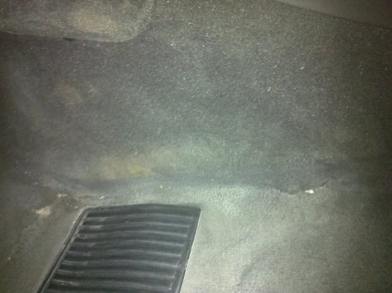

Сообщение AndrejLt » Вт окт 25, 2011 2:53 pm
Думал у меня одного такая вот фигня, ан нет.
даже в Авторевю с такой же хренью столкнулись:
Кто еще поимел такое удовольствие, как лечили?
нашел фиксатор, в обивке пола слева вверху, он находится на расстоянии 3-4 мм от края, ну и естественно порван, вот и вылазит из под панели. А порвало потому, что пол под ногами ходит.
Сэкономили 2см на покрытии оптимизаторы.
Подобную хрень имел в Peugeot 206, но блин, это же машины разного класса :) вот вам и D-класс.
Кто-нибудь ремонтировал обивку пола, предыдущая хозяйка, видимо каблуками, обивку расфигачила под педалью газа и возле сиденья, правой ногой. С опаской жду зимы, нет там какого-нибудь блока управления комфортом как у Passata, а то снег попадет, растает и пиши капут блоку. Покрытие целиком менять не охота, оно практически новое, а вот дыры залепить надо-бы.

Вот тут как я сделал.
Есть на соседнем форуме описание борьбы со сверчками и траблами салона by Praktik

Спасибо, то что надо. а каким образом снимал обшивку? не охота что-нибудь обломать по ходу.

AndrejLt писал(а):Спасибо, то что надо. а каким образом снимал обшивку? не охота что-нибудь обломать по ходу.
боковая панель просто отщёлкивается.

а я приклеил просто к пластику тоннеля силиконом. Надо будет туда лезть - оторву, а потом опять приклею)

Сообщение AndrejLt » Вс окт 30, 2011 3:13 am
deni74 писал(а):Какой говоришь у тебя пробег?
Только что отметил 100 000. И он такой, в АР центре официалы подтвердили.
Вот с elm разберусь, сам гляну.
Фотки салона выложу на днях. Хотя судя по тому как ходит пол под ногами, может там и не шпильки были. Нажал ногой чуть сильнее на пол и он плывет. Попробуйте нажать ногой сидя на пассажирском месте туда где находится глазок с номером кузова. Смотрю он у меня криво стоит, открыл, обшивка в углу порвана, вот угол и уходит при малейшем нажатии. Придется укрепить периметр, а то всех не упросишься ногами осторожнее. Похожий эффект был в Fiat Tipo, когда у него пол сгнил, по ходу тут еще рановато :)

Сообщение AndrejLt » Вс окт 30, 2011 7:16 pm
Ну вот и фотка. В жизни не так страшно как тут. Появилось непреодолимое желание сменить обивку :)
Фотка делана телефоном, в абсолютной темноте.
