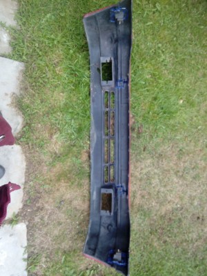

маКАР тоКАРев писал(а):Решил поправить бампер передний, и ахренел его снимать а потом разбирать на две половинки, теперь думаю как его чинить, проволокой или клеить все таки , и делать красиво.

Бампер голый без вкладыша :sad

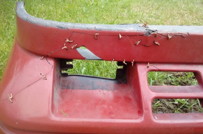

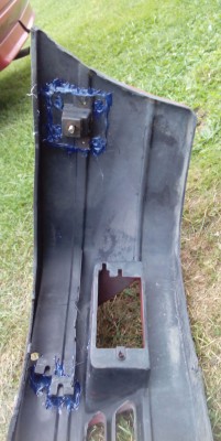

Сообщение маКАР тоКАРев » Пн сен 29, 2014 9:56 pm
Возвращаясь к бамперу, вот что получилось наколхозить пока . :|

Сообщение маКАР тоКАРев » Пн сен 29, 2014 10:03 pm
Сейчас все скажут что я колхозник криворук и горе что машина попала в мои руки , но поверьте там есть гораздо более серьезные геморои чем бампер . И тратить сейчас много времени и сил на него не хочу. До холодов еще много что нужно успеть.
Приберегите тапки , в будущем у вас будет шанс метнуть в меня их и не один.

Сообщение Montekki » Пн сен 29, 2014 10:04 pm
Нормал, всяко лучше чем с болтающимися лохмотьями ездить. Но в будущем, конечно, надо сделать как следует.

Сообщение MoSk » Вт сен 30, 2014 2:50 pm
а внутренние крепления чем это прикрепил? не из пистолета силиконвым клеем?
