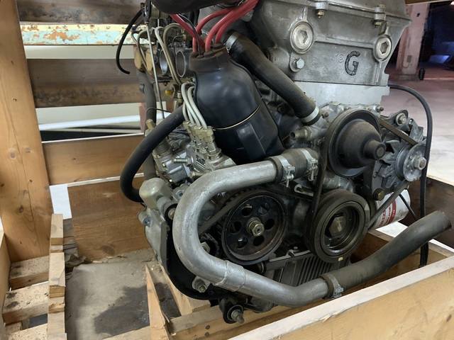

Re: S.P.I.C.A.
Сообщение sky » Сб апр 11, 2020 11:12 pm
Нашёл фото другого мотора, здесь чуть другой выпускной коллектор, но лучше видно, как эта трубка проложена:
Изображение Изображение Изображение Изображение Изображение Изображение Изображение Изображение

Re: S.P.I.C.A.
Сообщение Бизон » Вс апр 12, 2020 9:54 am
Так, а были ли двигатели без этой трубки , с обычными коллекторами 1-4, 2-3 и щупом в блоке ?
Бизон
Сообщения: 7698
Откуда: Ростов на Дону
Авто: 1643.024V S/156SW1.8
Re: S.P.I.C.A.
Сообщение sky » Вс апр 12, 2020 10:46 pm
Были, конечно.

Re: S.P.I.C.A.
Сообщение Sirius13 » Вс апр 19, 2020 12:19 pm
Подобная система подачи воздуха в выпуск на фордах была.

Re: S.P.I.C.A.
Сообщение sky » Вс апр 19, 2020 1:23 pm
В этой связи вопрос: где найти ремень о 46 зубах? Шаг 10мм (3.8"), ширина 12 - 15мм (1.2").
sky
рыцарь с подушечкой
Сообщения: 9405
Авто: ;)

Re: S.P.I.C.A.
Сообщение sky » Вс апр 19, 2020 1:56 pm
Нет, он не такой, как на насосе. Шаг такой же, понятно, но короче раза в полтора. Попробую сделать фото обоих ремней рядом для наглядности.
P.S. А что за трос капота?
sky
рыцарь с подушечкой
Сообщения: 9405
Авто: ;)
Re: S.P.I.C.A.
Сообщение sky » Вс апр 19, 2020 3:17 pm
Большой ремень, 64 зуба - от коленвала на ТНВД, маленький, 46 зубов - от ТНВД на воздушную помпу. Старый ремень использовать не хочу, ибо старый. А так всё для монтажа есть :what
