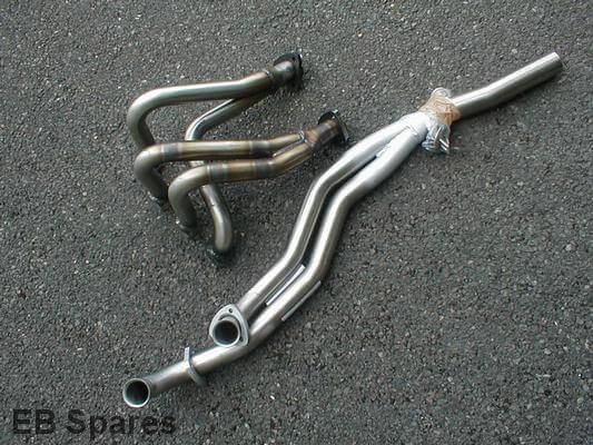

>По мере "испытательных поездок" оказалось, что "как оно на ходу" зависит больше от того, какой стоит глушитель, точнее, приёмная труба, чем от "карбы или впрыск". Причём, как оно ни >парадоксально, "спортивная" труба в сравнении со стоковой придаёт момента скорее на низах (2000-3000 об/мин), чем на верхах (от 4000 об/мин).
Интересно... И это при том, что остальной выхлопной тракт - без изменения? "Спортивная труба" - это гнутая из нержавейки, которую показывал на фото? Там сечение каналов больше? Или дело в форме?

Tone писал(а):Интересно... И это при том, что остальной выхлопной тракт - без изменения? "Спортивная труба" - это гнутая из нержавейки, которую показывал на фото? Там сечение каналов больше? Или дело в форме?
Да, те самые, на фото, что-то вроде этого:
Сечение едва ли больше, чем у выпускных портов головки. Скорее всего дело в длине и наличии/отсутствии маленького резонатора. "Нержавейка" прямее и короче стока.
