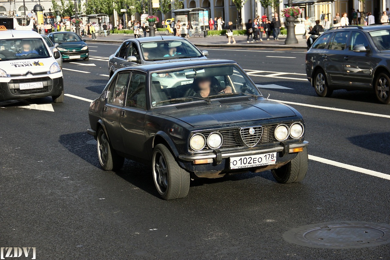

yura piter писал(а):
Mixa писал(а):
yura piter писал(а):при этом колёса там стоят 245/45 R17
Фото бы этого чуда увидеть )))
а вота нате :D http://avto-nomer.ru/nomer3699610
Ростман одобряет...

Отражатель на правой оч не плохо сохранился , думаю есть смысл пока морочиться со стеклом.
А колесья и вправду жгучие :D
