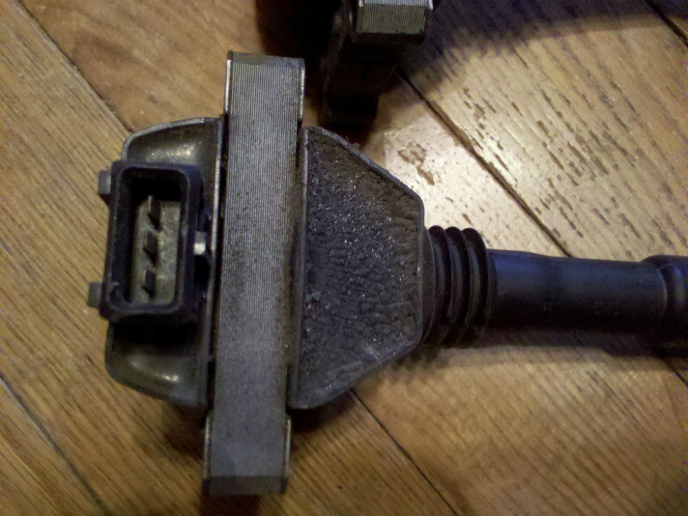

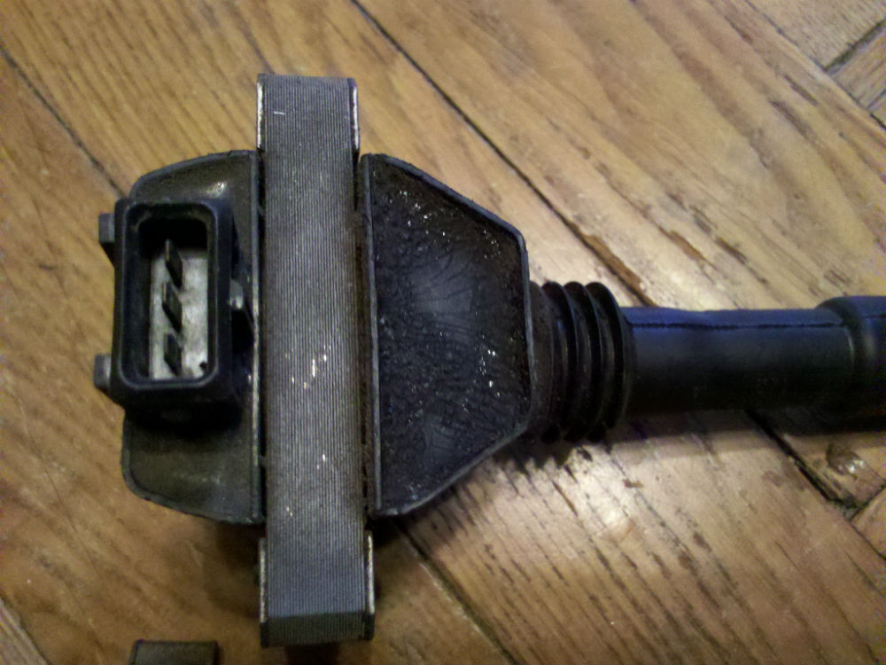

Сегодня заменил сам (!) :8 катушки зажигания. Думал что пробивает одна, но когда снял все три передние катушки, оказалось, что пробивали сразу две! Обе в ужасном состоянии:
Хорошо, что у меня в гараже, как и у любого уважающего себя Альфиста, маленький склад запчастей. :D Среди них было и пять вполне приличных на вид катушек зажигания. Выбрал самую лучшую и заменил обе.
Машина поехала гораздо лучше и ровнее. Теперь на очереди проверка задней головы.
Но в связи с вышеупомянутой цитатой Жени, почему они горят как спички? Может быть, дело в дрянной проводке?
